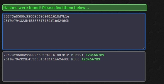

你说的MD5值。是对的。只是加密方式不同~~看图!
只是一个是MD5X2,一个是MD5,可能WP用的是MD5X2的加密,但是原码也就是:123456789 没有错的~~
你加了USER,这样整个表架构字段就不行了啦,肯定不能的。你删了。用这个123456789登陆就对了~
