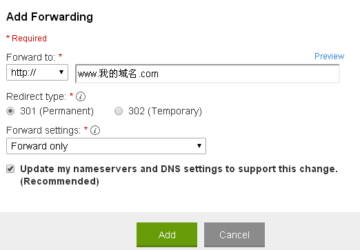

听说把 abc.com 301转向 www.abc.com可以集中权重
1.我在godaddy域名那块里做个设置就可以了吧?如下图。另外那个Forward setting里还有个选项“Forward with masking"是什么意思呢?
2.百度了下,看到的做法都比较复杂,比如要在主机下根目录设置.htaccess文件,写上一段代码,还有这必要吗?
3.关于安装VPS+wordpress时的域名设置,根据无敌小子的贴子
“6、一键安装和设置一个wordpress
# bash setup-debian.sh wordpress eefaq.com(这里替换成你想设置和安装的域名)”
我只要把上面的 eefaq.com 改成 www.abc.com,然后在godday里如上所述,把 abc.com 301转向www.abc.com就可以了,是吗?!
发表于 2014-2-9 14:44:51 | 显示全部楼层
应该在主机改。
你这个是bluehost的主机吗?
godaddy注册的域名不带www, 绑定到bluehost。
发现输入www,也会自动跳转到不带www

一开始就做301,或者到谷歌站长工具里设置

楼主可以参考
http://www.eefaq.com/thread-113660-1-1.html
你那样虽然可以,但是如果你以后换主机了,麻烦就来了,你可以自己考虑一下
写到htaccess或配置都是比较好的
发表于 2014-2-10 19:18:43 | 显示全部楼层
提供一些自己用过的方法:
1、自己尝试过修改.htaccess文件,然后ftp上传就可以。不难修改,网上可以查到。
2、WordPress里那个seo插件本身可以有编辑robot和.htaccess的功能,可以直接在里面写好保存。
3、如果用的是vps的话,装个wdcp,控制面版里可以做301跳转。
