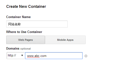

一,到http://www.google.com/tagmanager/开通功能,直接使用Google账号登陆即可。然后添加新账号并添加新的容器(container)。我个人使用经验是一个网站对应一个容器即可,不用每个网站都开通一个新账号。

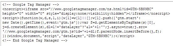

二,容器添加完成后,会得到这样一段代码,把这段代码放在网站所有页面的<body>部分的开头。

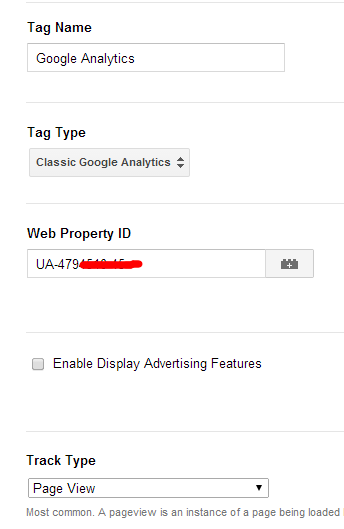

三,添加一个Google Analytics标签
选择“Tag”,然后按照下图进行设置。由于这个网站依然使用的是老版的GA代码,不是新版的Universal Analytics,所以在Tag Type中我选择“Classic Google Analytics”。如果你使用的是Universal Analytics,那么就选择“Universal Analytics”。
设置完成后点击保存。

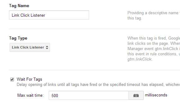

四,添加一个“链接点击监听”标签,设置如图

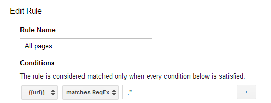

数值默认是2000,我自己改成了500。然后先别忙着保存,在右侧我们需要添加tag触发规则。Rule的设置如下图。
这个Rule的含义就是在所有页面添加一个链接点击的监听器。

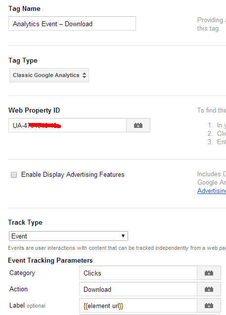

五,添加具体要统计哪些链接上的点击的Tag,比如我们需要统计下载链接的点击次数,我们就需要这样设置,还是见图片。
Tag Name大家自定义,然后Category, Action, Label大家都可以自定义。需要说明的是,图中的Label这一栏,我使用的是Google Tag Managet内置的Macro,{{element url}}也就是这个链接的url地址,还有很多其他的内置macro,大家可以慢慢探索。

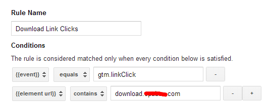

然后我们同样需要添加一个触发此tag的rule。
Rule Name大家自定义,第一个条件”{{event}} equals gtm.linkClick”是标准,必须要这样写才行。第二个条件是”{{element url}} contains download.xxxx.com”,这个并不是标答,大家可以自定义。我这样写的原因是我网站上下载链接都放在download子域名下,而且不会有非产品下载链接含有download.xxxx.com字符,所以我这样不会引起数据上的错误统计。

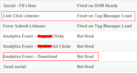

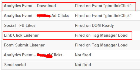

进入网站后,初始状态下我们应该看到这样的状态。
然后我们点击目标链接,也就是我们想要统计点击事件的链接,状态应该会变成下图这样。
如果大家的结果也是这样,那么恭喜,你也设置成功了,等着去 GA的Event报告里面看相应事件吧。
